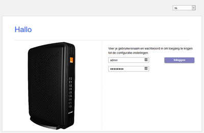

Surf naar het adres 192.168.0.1 en vul het als login “admin” in en als wachtwoord het WiFi wachtwoord dat op je modem vermeld staat (sticker op de voet van de modem):

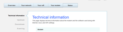

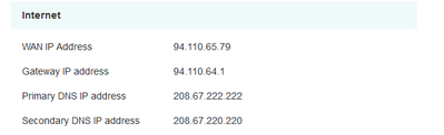

Check in status als modem een ​​WAN IP en gateway IP heeft
Je zou gegevens in dit venster moeten hebben :

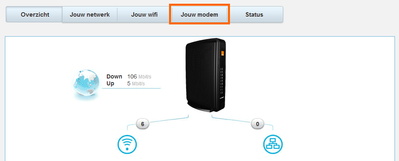

Klik op Jouw modem :

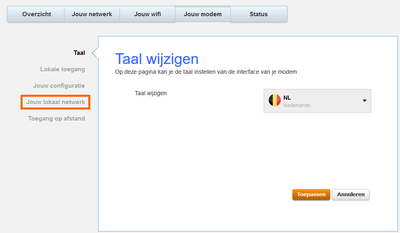

Kies voor Jouw lokaal netwerk :

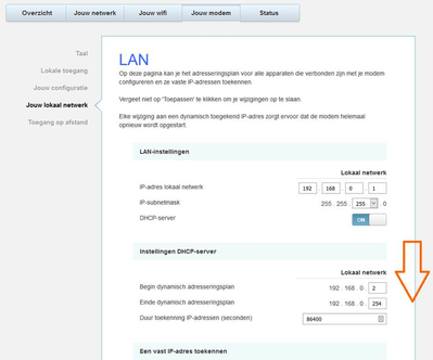

Scroll naar beneden op deze pagina:

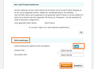

In het onderdeel DNS-instellingen activeer je de gepersonaliseerde DNS en voer je volgende adressen in (zoals in de afbeelding) en daarna klikt u op toepassen (opgelet, de modem zal herstarten) :
Zodra deze aanpassingen werden doorgevoerd kan u weer surfen.  In geval dit nog niet zou lukken, herstart even uw toestel (smartphone, laptop, …) om een nieuw adres toegewezen te krijgen van onze modem.
