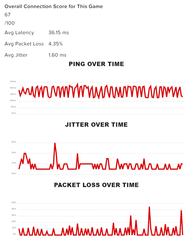

Ik heb ook hetzelfde probleem. Wel opgemerkt dat er ms spikes zijn op alle verbindingen (doe eens 'ping -n 100 google.com' in cmd, hier spiked de ping bij mij van 25 gemiddeld naar 70 gemiddeld). In League of Legends en Valorant heb ik de netwerk tool gebruikt en mn logs geupluad en daar krijg ik deze visualisatie van de packet loss:

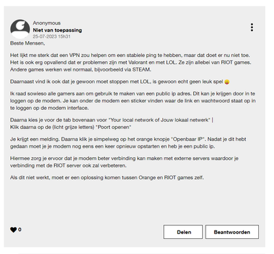

Beste Mensen,
Het lijkt me sterk dat een VPN zou helpen om een stabiele ping te hebben, maar dat doet er nu niet toe. Het is ook erg opvallend dat er problemen zijn met Valorant en met LOL. Ze zijn allebei van RIOT games. Andere games werken wel normaal, bijvoorbeeld via STEAM.
Daarnaast vind ik ook dat je gewoon moet stoppen met LOL, is gewoon echt geen leuk spel 😛
Ik raad sowieso alle gamers aan om gebruik te maken van een public ip adres. Dit kan je krijgen door in te loggen op de modem. Je kan onder de modem een sticker vinden waar de link en wachtwoord staat op in te loggen op de modem interface.
Daarna kies je voor de tab bovenaan voor "Your local network of Jouw lokaal netwerk" |
Klik daarna op de (licht grijze letters) "Poort openen"
Je krijgt een melding. Daarna klik je simpelweg op het orange knopje "Openbaar IP". Nadat je dit hebt gedaan moet je je modem nog eens een keer opnieuw opstarten en heb je een public ip.
Hiermee zorg je ervoor dat je modem beter verbinding kan maken met externe servers waardoor je verbinding met de RIOT server ook zal verbeteren.
Als dit niet werkt, moet er een oplossing komen tussen Orange en RIOT games zelf.

Ik zit al op een public ip. Firewall uitgeschakeld op router en windows. Enorm onprofessioneel om als orange werknemer gewoon te zeggen "stop met LOL te spelen", vind je niet? Je eigen mening delen over een videogame is onprofessioneel.
Het ligt trouwens niet alleen aan riot games voor de duidelijkheid. Als je lang genoeg in een discord call zit, zie je dat na 2 of 3 uurtjes als je spreekt je poppetje niet meteen oplicht maar pas enkele seconde later, alsof packets gebufferd worden en/of er enorme packet loss is.
De loss is enorm hard op te merken in games zoals LOL omdat elke milliseconde telt (denk aan bv kiting en rechterklik spam voor movement, ...). In andere games zal dit dus idd minder opvallen.

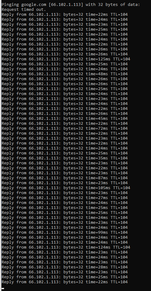

Zie screenshot: een simpele ping naar google.com levert ook ms spikes op. Wat meer moet ik toevoegen? Heb je graag dat ik nog meer IPs ping als proof dat het niet alleen bij riot games ligt?

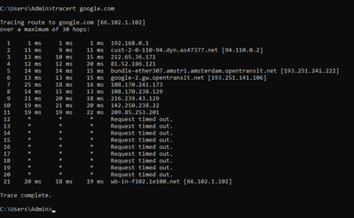

Hier een traceroute naar google in bijlagen:

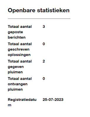

Iemand een idee waarom deze gast opeens verwijderd is?
Before:
After:
Let op naam en rang
Apprenti pisteur
2  messages
Dit was me ook al opgevallen!
Vond het antwoord nu ook niet zo bepalend helpend. En zeker niet "stoppen met LOL spelen". Zeer onproffessioneel allesinds van een Orange Medewerker.
