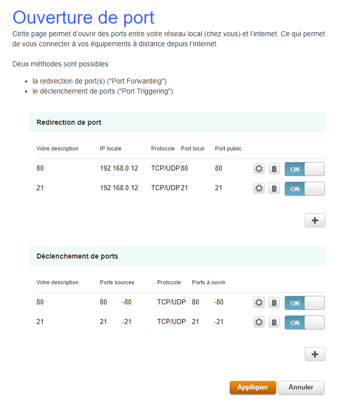

J'ai des soucis avec l'ouveture de mes ports sur ma box orange.
J'ai déja contacté le service client qui me dit que pour le port 80 il n'y as aucune assistance ce que je peux comprendre.
Je laiss trainer le port s'ouvre et se ferme sans raison.
Je test le port 21 port FTP aprés la mise en place d'un serveur FTP chez moi pour mes cours en informatique et pour mon sujet de TFE.
Et la meme chose il s'ouvre et se ferme sais raison et sans changement.
Y'as t'il moyen de savoir si je peux y faire quelque chose ou c'est comme ça et voila mais alors je me demande ou est l'intêret de permetre l'ouverture des ports si il ne fonctionne pas et si personne ne peux m'aider.
Merci pour vos réponse
Ci-Joint Screen de ma configuration de ma box

Bonjour @Romain_Dil,
La redirection de port ("port forwarding") fonctionne très bien sur le modem, je l'utilise depuis longtemps sans aucun problème 🙂
Le problème dans ta configuration est que tu as mélangé les fonctions de "port forwarding" et "port triggering", ce qui pose un problème.
Il faut supprimer les règles de déclenchement de port ("port triggering") et tout devrait fonctionner.
Plus d'infos sur le port triggering sur wikipedia.
PS: une autre solution est de définir ton IP 192.168.0.12 comme hôte DMZ.
