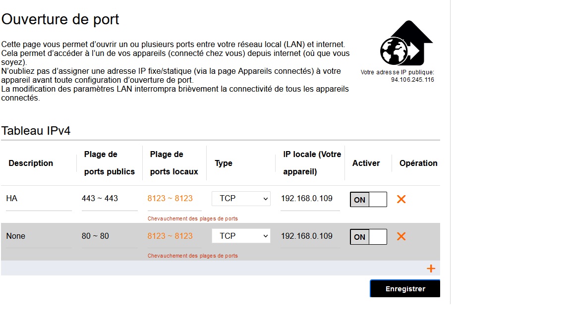

Bonjour,
Je fais de la domotique et pour cela je dois ouvrir le port 443 vers 8123 mais étant nouveau chez orange j'ai vu sur internet que les anciennes box on savait faire une ouverture de port de 443 vers 8123 qui pointe sur une ip spécifique. Et après si on voulait faire une autre ouverture par exemple 80 vers 8123 pas de problème ici avec le système de plage il me dit que ce n'est pas possible car il y a 2 fois la même plage 8123? De plus pour l'activer l'interrupteur qui est sur le cotè droit de la ligne d'ouverture doit affiché ON ou OFF pour qu'il soit actif? j'ai le modem Tecnicolor CGA437AORB
Merci d'avance pour vos réponses et votre aide
1 pièce jointe

Hello,
Oui c'est logique.
Tu ne peux pas rediriger 2 ports WAN (ext) différents vers le même port LAN (int) pour la même IP cible.
Nginx utilise bien 2 ports différents pour le Http et Https donc tu peux rediriger le port 80 vers le port http et le port 443 vers le port https de Nginx et tout fonctionne nickel
Voilà ma config par exemple :
2. Quand c'est marqué ON, c'est ON 🙂
