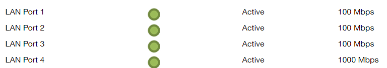

Port ethernet 1 à 3 de mon routeur sont limité à 100 mbps le soir
Bonjour,
j'ai remarqué un problème bizarre, les ports 1, 2 et 3 sont limité le soir a 100 mbps tandis que le 4 non.
Je précise qu'en journée je n'ai pas les limitations, que puis-je faire ?
bien à vous

Bonjour @ElRonix
J’utilise le port 4, et je le connecte à un giga switch.
cdlt
Sage
5K  messages
il y a 4 ans
Un Google WiFi est un appareil qui remplace le routeur.  Pour l'utiliser correctement, vous devez passer votre modem câble Orange en bridge et connecter le Google WiFi uniquement au port 4.  La gestion du réseau se fait sur le Google WiFi et plus sur le modem Orange qui ne sert plus que de modem et pas de routeur.
Les autres ports du modem Orange ne peuvent pas être utilisés ! lorsque le modem est en mode bride.  Si vous connectez des appareils aux autres ports, cela signifie que la porte de votre réseau est grande ouverte pour les visiteurs...
Mettre un (probablement des) Google WiFi sans passer le modem en mode bridge vous garantit un réseau qui va mal fonctionner.  Il ne suffit pas de couper le wifi du modem, il faut le passer en bridge pour éviter tout conflit au niveau des adresses internes et des vitesses de connexion.
Si le Google WiFi ne dispose pas de ports ethernet en suffisance, il faut, comme le dit @Gregory , mettre un switch sur un des ports du Google WiFi et connecter les autres appareils sur ce switch (10 € chez Action...).
