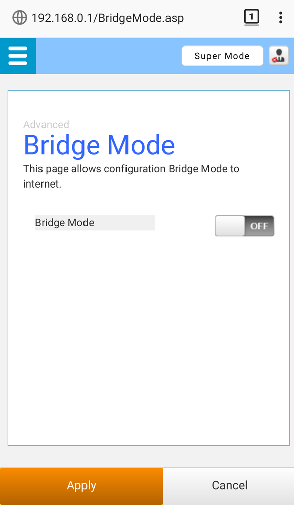

Bij Telenet en Proximus is het mogelijk om je eigen router achter die van de provider aan te sluiten, met publiek IP en dus zonder de nadelen van dubbele NAT.
Enkel Orange klanten die de Compal kabelmodem gekregen of gevraagd hebben kunnen MAC passthrough gebruiken om een publiek IP op hun eigen router te krijgen.
Indien Bridge Mode / MAC Passthrough op de Askey Siligence kabelmodem geactiveerd kan worden is een modemwissel overbodig.
De Askey Siligence TCG300 kabelmodem ondersteunt deze functionaliteit in de standaard firmware.
Zie http://www.askey.com.tw/pdf/TCG300.pdf "Transparent Bridging between CPE and RF interface" en http://192.168.0.1/BridgeMode.asp

@Jerre
Zou ge die asp pagina op uw eigen router eens een screenshot van kunnen maken? Hier een link zetten naar een IP adres intern aan uw eigen LAN, dat marcheert niet hoor .... Smiley triste

Guerisseur confirmé
363  messages
@Cdt24801192.168.0.1 is het standaard adres, ik heb dit niet aangepast.
Als je MAC passthrough activeert verlies je de toegang niet, firmware en config updates blijven ook mogelijk.
... knip ...
Ja natuurlijk, dat is het interne IP adres van uw modem zelf, uw gateway. Jij logt in op uw eigen modem om die pagina te zien. Maar dat is (vanzelfsprekend) een adres intern aan uw eigen LAN. Dat adres is trouwens hetzelfde bij ALLE Orange klanten.
Het zou nogal wat geven moest ik hier het interne adres van uw router intikken in mijn browser en dan op uw modem/router terechtkomen ... of nee, op die pagina van ALLE Orange modems/routers ...
Daarvoor is NAT in het leven geroepen ....

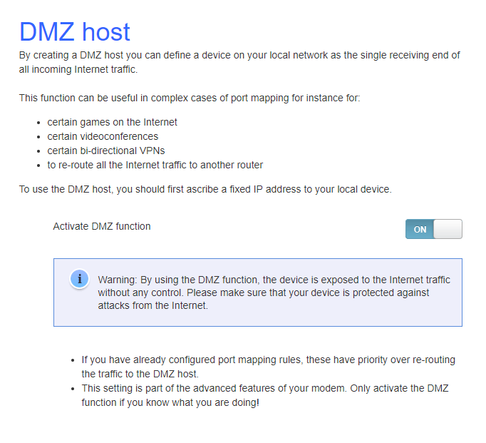

Apprenti pisteur
4  messages
In mijn modemconfiguratie zie ik de functie DMZ host:
"DMZ host
By creating a DMZ host you can define a device on your local network as the single receiving end of all incoming Internet traffic.
This function can be useful in complex cases of port mapping for instance for:
  •  certain games on the Internet
  • certain videoconferences
  • certain bi-directional VPNs
  • to re-route all the Internet traffic to another router
To use the DMZ host, you should first ascribe a fixed IP address to your local device."
Als ik dat zo lees, lijkt het me dat ik hetzelfde kan bereiken op die manier? Of zijn er belangrijke verschillen? Daar wordt met de nodige waarschuwingen gewerkt alleszins.

@mvereecken
Het is inderdaad niet echt hetzelfde. Als je uw Orange router in DMZ modus zet met het adres van uw eigen router die eraan hangt, dan is dat adres nog steeds een intern adres uitgedeeld door de DHCP van de Orange router. En voor dat adres zijn dus ALLE poorten gewoon opengezet ...
Als uw router het ondersteunt kun je hem in bridge mode zetten en dan uw eigen router erachter hangen. In dat geval zal uw eigen router wel een publiek IP krijgen en werk je hetzelfde als zou je een modem-only van Orange hebben.
Om volledig met uw eigen router te werken zijn er dus maar twee opties:
  1. Je hebt een modem-only van Orange.
  2. Je hebt een modem/router combo van Orange maar je kan het routergedeelte in bridge mode zetten. En dat kunnen ze niet allemaal. Blijkbaar enkele modellen wel.
Dus, DMZ: blijf er af ...

Pisteur confirmé
7  messages
@Cdt24801
Wat ik nog niet begrijp is waarom de DMZ optie (indien beschikbaar op alle modems) geen goede optie is.
Als ik het goed begrijp uit de documentatie zorgt de DMZ configuratie ervoor dat de Orange router alle verkeer naar 1 intern IP doorstuurt, zonder dat je expliciet port forwarding moet instellen op deze Orange router.
Je eigen interne router heeft dan een wel een privaat IP adres, waardoor je double NATting zal hebben, maar je moet slechts 1 maal port forwarding regels instellen (op je eigen router). Je zegt zelf in een antwoord op een van de vorige posts dat inderdaad alle poorten dan openstaan naar je interne router. Dat is net wat we willen... Met andere woorden:
Orange modemrouter in DMZ met public ip —-> eigen router met statisch intern IP van modemrouter ——> interne toestellen met intern IP gekregen van eigen router
VPN, webserver, UPNP gaat allemaal werken in deze setup. Het enige verwaarloosbare nadeel is dat je IETS performantieverlies hebt door de dubbele NATting, maar het zou me sterk verwonderen dat je dat verschil zal merken, of zelfs kan meten (een paar milliseconden, misschien?).
Wat zijn concrete setups die volgens jou niet meer werken of meer beheer vereisen in zo’n DMZ setup?
