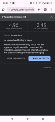

Waar we vroeger op identiek dezelfde plaats snelheden (via wifi) haalden van 70 à 80 mbps, heel soms zelfs over 90 mbps, halen we nu een schrale 15mbps. De slaapkamer, die net boven de modem is gelegen behaalde met gemak 50mbps, nu slechts maximaal 4,96 mbps, 2,15 mbps en 0,28 mbps. 3 snelheidtesten uitgevoerd met een interval van enkele minuten.(zie screenshots)

Beste manier om de snelheid te testen is met een bekabelde verbinding tussen PC en modem - er mag wel een Giga Switch tussen zitten
Je kunt storing hebben van andere apparaten
Best is op de modem de SSID (naam van wifi netwerk) van de 2.4 GHz en de 5 GHz een andere naam te geven
2.4 GHz gaat verder maar minder snel.  Op de iPhone is er een Airport Utility.  Daarmee kun je de netwerken scannen, zien welke er zijn en hun sterkte.  Zo zie je ook of kanalen 1, 6, 11 gebruikt worden door de buren
5 GHz gaat sneller maar minder ver
Ik heb de volgende snelheden op wifi (heb wel mijn eigen Mesh) en ook geen boost, dus max 150 Mbps
2.4 GHz ; 85 down, 14 up
5 GHz: 144 down, 12 up
Je moet wifi eens testen op verschillende plaatsen (ook eens zien met Airport utility voor de sterkte)
