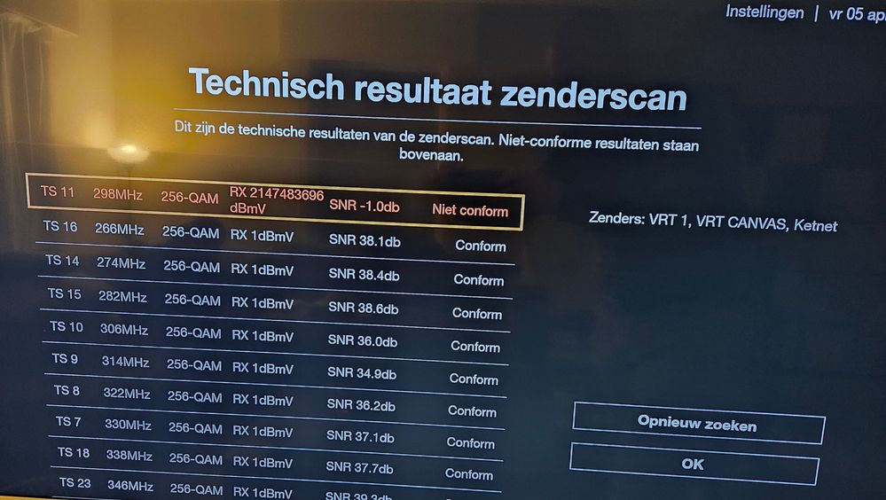

Sinds een tijdje hebben we problemen met 1 of meerdere zenders van VRT.
(het heeft goed gewerkt)
Er komt dan op het scherm dat er geen signaal is en dat je opnieuw moet zoeken naar zenders.
Ik dacht dat het kwam omdat de coax kabel tussen de muuroutlet en de tv-box uit 2 kabels bestond,
dus heb deze vervangen door 1 kabel  .
Maar sindsdien is het probleem er constant.
Ik heb dan maar eens opnieuw zoeken gedaan, en dat geeft een foutmelding weer (zie bijlage).
Op onze 2de tv-box hebben het probleem niet.
Iemand nog dit probleem of hoe het op te lossen?
