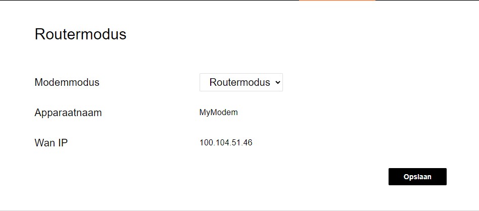

Goeie avond
Heb hier goed gelezen ik heb wel nog een vraag.
Als ik de Oranje modem nu verander van routermodus naar bridge functie moet ik dan mijn ongeveer 14 toestellen opnieuw instellen, mijn Google Wifi heeft hetzelfde paswoord van de Oranje modem.
1pièce jointe
Super User
8.1K Messages
Denk het niet @XIII
Zorgen dat op de Google router de SSID's (naam wifi netwerk) en password dezelfde zijn zoals vroeger.  De Orange modem zal geen wifi netwerk meer hebben
Natuurlijk zullen alle ethernet kabels die aan je Orange toestel hangen nu aan de Google moeten hangen.
Bij bridge mode : ethernet kabel Orange modem port 4 naar de WAN port op de Google, en de Google als router configureren

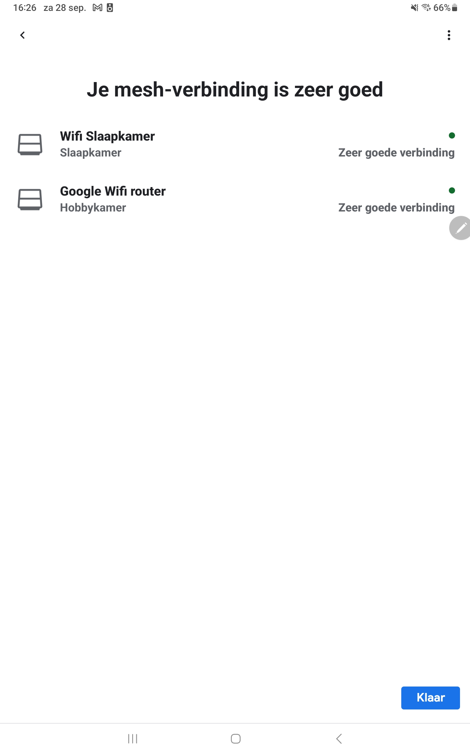

10 Messages
Bedankt voor de uitleg, is gelukt 👍, zou ik nu de WiFi uitschakelen op de Orange router!!!
Super User
8.1K Messages
Als je voldoende bereik hebt met de Google, ja
10 Messages
Met de Google tot op het einde van de tuin (40 meter) , er staat ene boven tegen de venster, de modem staat in de garage en had maar bereik tot op de terras, nogal Veel beton en super geluidswerend glas.
