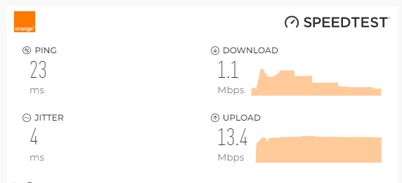

Orange speedtest - Flybox
Wij hebben een Flybox waar de snelheid tot 210 Mbps zou zijn.
We halen met moeite 1 mbps in download.
Nog iemand hier problemen mee?
Als we geen oplossing hebben moeten we overschakelen naar een andere provider.
Geen andere verbruikers, enkel de speedtest draait op dat moment.
Dit is eender welk moment van de dag.
Zie bijlage.

Is het de eerste keer dat je dit voor hebt ? Of heb je de Flybox nog niet zo lang ?
Je kan de Flybox eens verplaatsen dat wil nog wel eens helpen. Je bent immers afhankelijk van het 4G signaal wat moet je ontvangen. Kan dus zijn dat je ontvangst daar waar de Flybox nu staat niet goed is of het kan zijn dat er een probleem is met het 4g ontvangst in je regio.
Maar verplaats heem eerst eens en doe daarna nog eens een test en kijk of je het zo kan verbeteren. Heb je met de gsm ook problemen met het 4g ontvangst ? kan zijn dat je huis te geïsoleerd is en daardoor je ontvangst ook minder is. Weet ook dat je geadverteerde snelheid niet in de praktijk is natuurlijk. Daar zit altijd een verschil op wat je kwa snelheden gaat hebben. Maar 1 Mbps is natuurlijk wel te weinig.
En als er geen oplossing is welke provider denk je heen te gaan dan ? Orange is de enige die deze formule aanbied er is niemand anders. Dan kun je beter vast internet nemen.

We hebben de flybox 1.5 jaar, maximum dat we halen is ongeveer 7 Mbps. Valt nu meer op omdat we meer streamen en dat geeft problemen. Heb de flybox al overal geplaatst, zelfs buiten.
Met de gsm geen probleem, huis is ook niet goed geïsoleerd.
We denken vast internet bij base te nemen.

Hangt inderdaad af waar je de Flybox plaats. Beste is aan het raam ergens. Moet jezelf beetje uittesten wat de beste locatie is, met hoogste snelheid en bereik.
Wanneer ik mijn flybox (4G+) aan specifiek raam zet, haal ik soms 100 Mbps download snelheid. Ik moet er wel bijzeggen dat dit dichtbij het centrum van stad is.
Op andere locatie haal ik bv. 25 Mbps download. (op hoger verdiep binnen gebouw)
Omdat mijn Wifi signaal te zwak is, binnen huis, gebruik ik een wifi repeater, die in een stopcontact zit, omdat afstand beetje te groot is tussen mijn Flybox en bv. laptop.
Soms herstarten van de Flybox kan ook helpen. (Uit en aan zetten)
Opgelet: speedtest kan je volume opsoeperen !
Dus alternatieve manier om te controleren of je goed signaal hebt, kan via je Flybox modem zelf, via deze link:
Flybox
Login met je paswoord dat bij je Flybox modem zat.
Controleer de waarden : RSSI en RSRP
RSSI getal moet zo laag mogelijk zijn. (bv. rond de -55 dbm)
RSRP getal moet ook zo laag mogelijk zijn. (bv. rond de -84 dbm)
Verplaats je Flybox en controleer de waarden opnieuw, totdat je de laagste waarden en locatie hebt gevonden.
Succes.

Diagnostische controle Data
RSSI-68 dBm
EC/IO- -
LAC Code- -
Cell ID17431046
RSRP-94 dBm
SINR11 dB
Ziet er niet echt goed uit dan denk ik. Heb de flybox zelf buiten in de open lucht geplaatst.
Pisteur expérimenté
34 Berichten
Lijkt er inderdaad op dat je ver van een mast zit.
Is er een mogelijkheid om je Flybox hoger te plaatsen bv. of andere kant van gebouw ?
Apprenti pisteur
4 Berichten
Ook reeds geprobeerd, er zullen gewoon te ver zitten denk ik.
