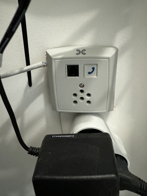

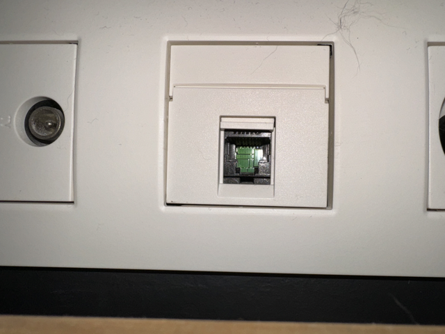

Vorig jaar ben ik verhuisd naar een woning waar de vorige bewoner een klant van Proximus was. Tijdens de verhuis is er een technieker van Orange langs geweest om onze modem en internet aan te sluiten. Tijdens dat de technieker aanwezig was heeft hij ook de internetpoort die in de living uit de muur komt (zie foto) getest, maar deze werkte niet. Dit kwam volgens de technieker omdat het internet van Proximus via een andere kabel binnenkomt, en dat de techniekers van Proximus tijdens de installatie deze poort dus hadden 'omgevormd'. In de berging hangt er ook nog steeds een bakje van Proximus waar het internet vroeger door kwam en waar de modem van Proximus mee was verbonden (zie foto).
De technieker is ook buitenshuis bij de aftakkabel gaan kijken of hij daar het probleem kon oplossen maar dit is niet gelukt. Al onze toestellen zijn momenteel via WiFi verbonden met het internet, maar graag zouden we onze tv en andere toestellen via de ethernetkabel kunnen verbinden, aangezien het internetsignaal via deze weg beduidend beter is.
Als we momenteel onze toestellen via de kabel met het internet willen verbinden kunnen we dit enkel door een zeer lange kabel van onze modem in de berging door de gang en living te leggen tot aan het toestel. Dit is uiteraard zeer vervelend dat er een lange kabel op de grond ligt doorheen de woning, terwijl we ook de internetpoort zouden kunnen gebruiken in de living moest deze werken.

Ethernet/internet komt via de gewone (koper) telefoonkabel waar er een splitter opzit. Dus je ethernet poort in de living is eigenlijk een telefoon aansluiting
Enige wat je kan doen is die telefoonkabel vervangen door een ethernet kabel - liefst minimum cat 6 en in de plaats dan een ethernet (RJ45) aansluitbakje te plaatsen.  Daar kun je dan een switch (5 port of 8 port) op zetten zodat je verschillende kabels kan aansluiten (4 of 7)

Er is een ethernetkabel beschikbaar van je berging/garage naar je leefruimte. De coax en de telefoonlijn komen toe in de berging. Om de Proximusmodem niet in de berging te moeten plaatsen heeft Proximus de ethernetkabel aangesloten op de Proximuslijn om zo het telefoonsignaal tot in de leefruimte te krijgen en daar de modem te kunnen plaatsen.
Nu heeft Orange de modem geïnstalleerd in berging en wil je die bewuste ethernetkabel gebruiken om internet bekabeld tot in je leefruimte te krijgen. Om dit te kunnen doen zul je de kabel moeten afknippen die uit de Proximusaansluiting komt en er een RJ45 stekker op hangen. Deze kabel steek je dan in je Orange modem.

Alleen heb ik mijn twijfels of je RJ45 aansluiting in de leefruimte niet beschadigd is. Het is namelijk niet de bedoeling om RJ11 (telefoonlijn) in een RJ45 (ethernet) aansluiting te steken. Het werkt wel maar het kan de aansluiting beschadigen.
