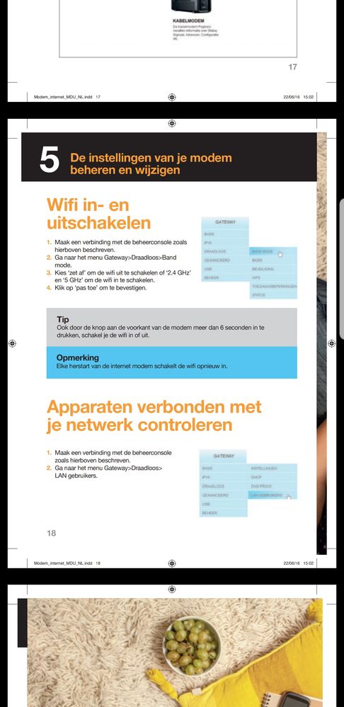

Je kan dit probleem oplossen door de planner in te schakelen en al de vakjes zwart te maken. Je wifi schakelt dan niet meer aan.
4
pezzonovante
hoi. check deze 3 opties eens gr
Op deze manier is de Wi-Fi uit
je kan ook gwn de wps knop 6sec inhouden dan gaat de wifi ook uit
