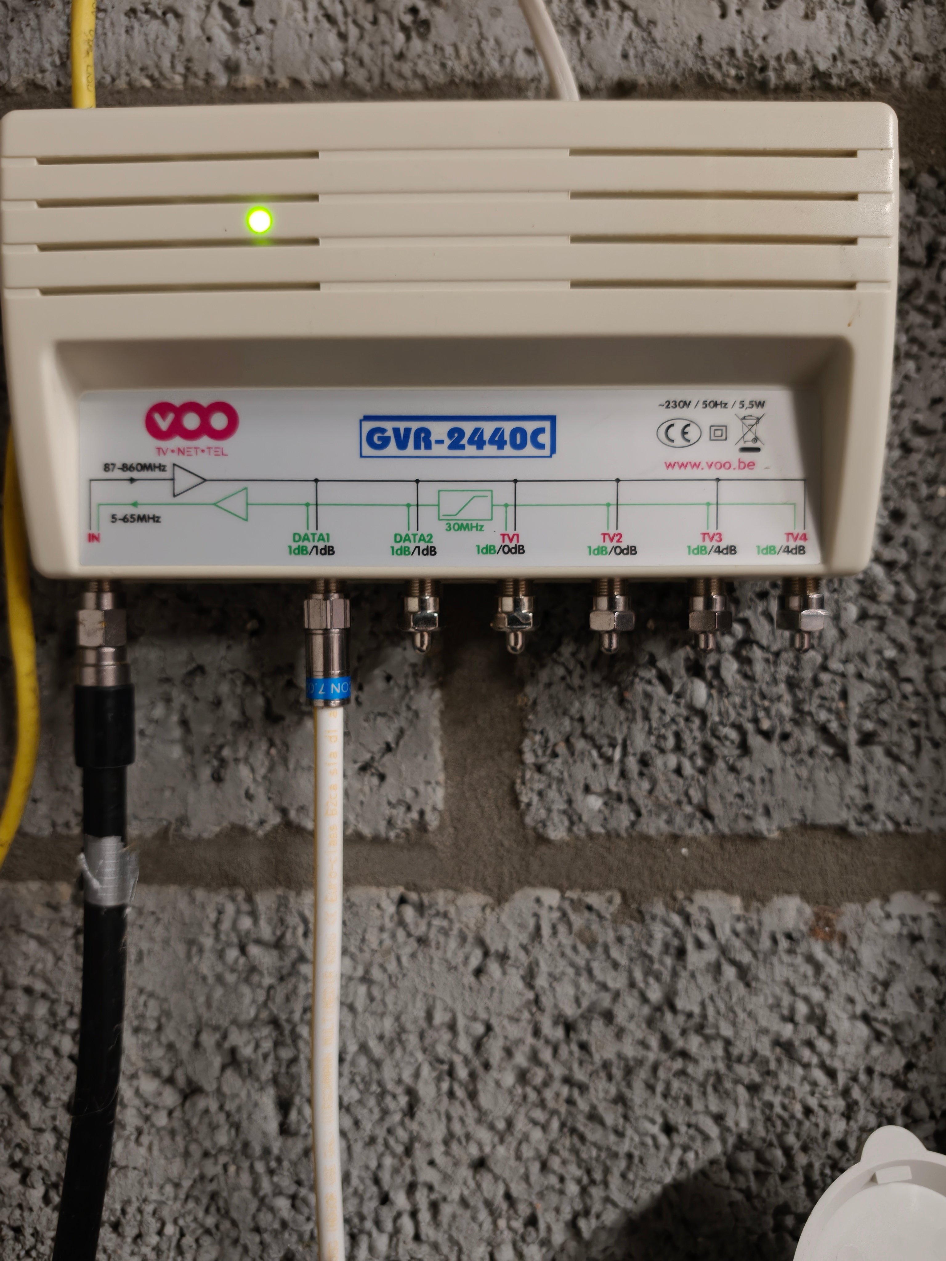

Il s'est contenté de brancher le modem dans le salon sans vérifier l'amplificateur au garage. Or, j'ai toujours un ancien amplificateur VOO GVR-2440C qui limite la voie de retour à 5-65 MHz et qui poserait problème avec le Docsis 3.1.

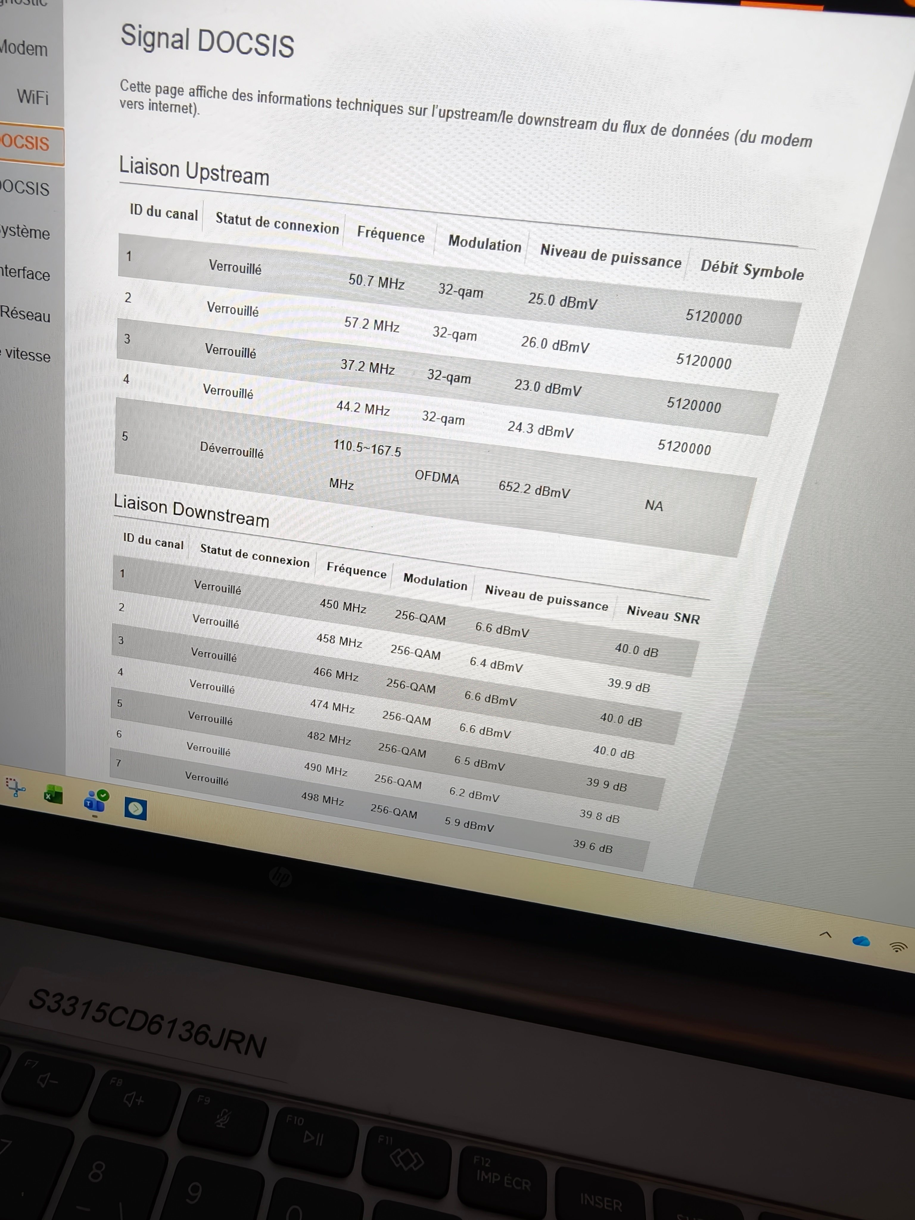

En regardant dans l'interface du modem (192.168.0.1), le constat est sans appel :
- Le nouveau canal d'envoi OFDMA (110.5 ~ 167.5 MHz) est bloqué en statut Déverrouillé (car coupé par mon vieil ampli limité à 65 MHz).
User uploaded image
- Mes 4 autres canaux d'envoi sont trop bas (entre 23 et 26 dBmV en 32-QAM).

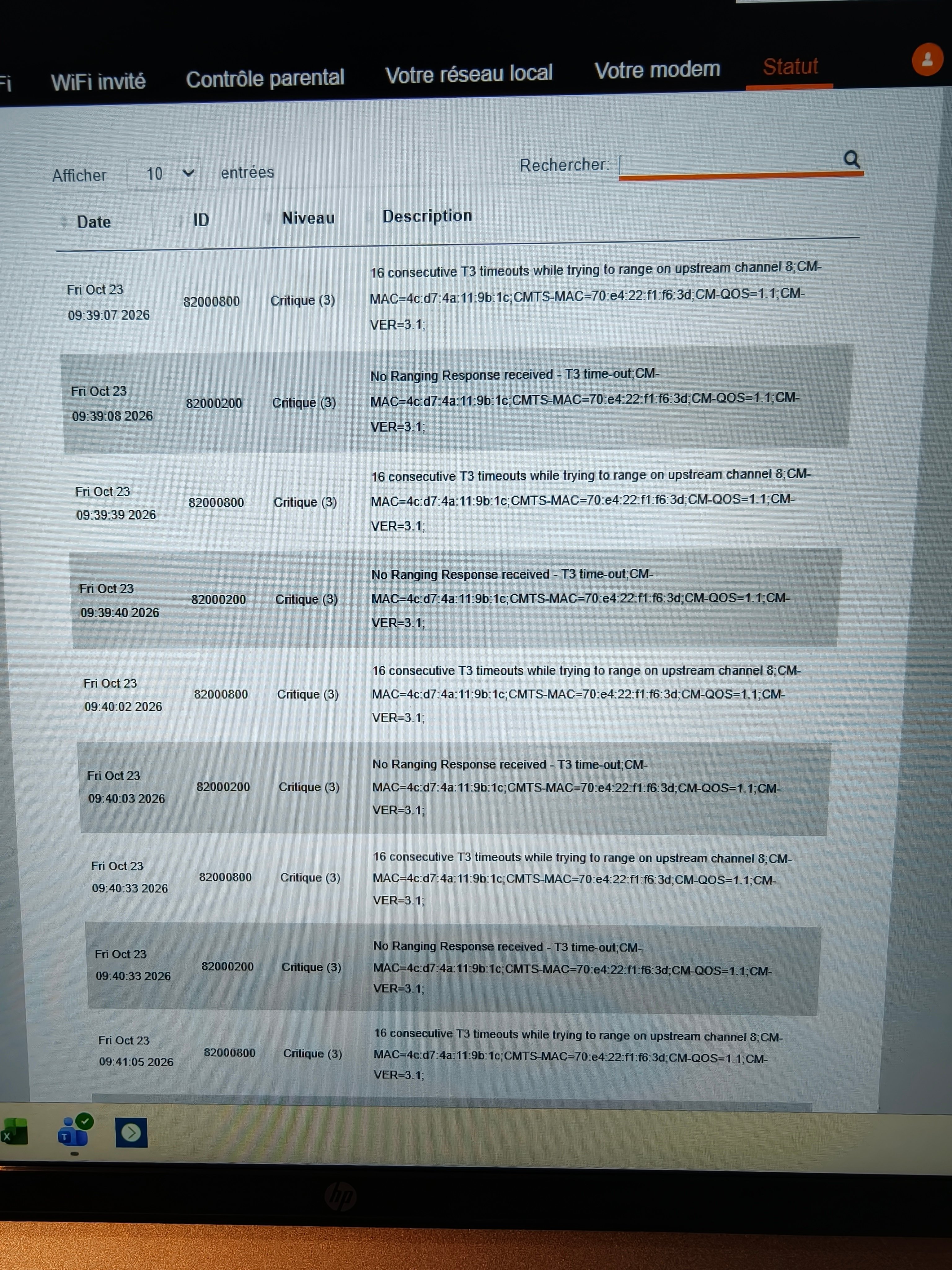

- Le journal du modem affiche en boucle l'erreur critique : 16 consecutive T3 timeouts while trying to range on upstream channel 8 suivie de Retries exhausted, ce qui fait planter et redémarrer la connexion en continu.

Un Webcare / spécialiste peut-il prendre mon dossier en charge pour planifier le passage d'un technicien afin de remplacer cet ancien NIU GVR-2440C par un modèle compatible avec les nouvelles fréquences et vérifier la prise du salon ?

Eghezée, après près de 3 appels de 40 min, un technicien est enfin venu aujourd'hui régler le problème.
L'ampli était effectivement pas le bon, il a changé celui-ci et procédé à quelques réglages et tout est rentré dans l'ordre.
