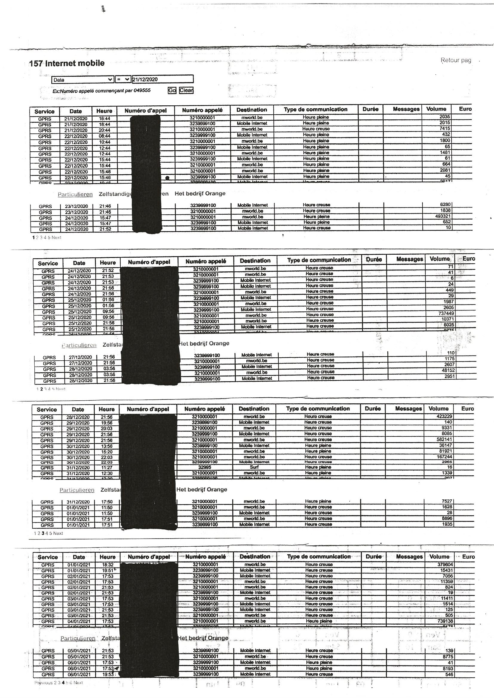

Consommation GPRS
J'ai un abonnement Orange Go Plus 20. La période écoulée j'ai payé un dépassement GPRS de € 16,38. Je ne surfe / joue/ regarde mes e-mails rarement via mon smartphone. En vérifiant en détail ma facture je consomme MWorld et Internet Mobile à des heures ou je suis endormi devant la TV ou encore/déjà dans les bras de Morphée. Qui peux éclairer ma lanterne ?

La première chose à voir est si vous avez bien utilisé vos 8 Go du forfait et combien de Mo ou Go on vous réclame pour ces 16,38 €.  Cela ne concerne-t-il que les datas ?  Si le smartphone est branché sur la 4G, il peut faire des mises à jour pendant ...la nuit s'il est programmé pour ça.
So vous pouvez publier une copie de votre facture, en masquant les données personnelles, on pourra essayer de vous aider à comprendre.  Il vous reste aussi la possibilité de poser la question au 5000.

Il s'agit d'un abonnement Go Plus 20 avec 8 Gb data. Orange m'a prévenu que j'allais atteindre le max autorisé. Comme je n'avais pas encore compris comment bloquer la consommation je n’ai plus rien fait que téléphoner, envoyer des SMS et dans une moindre mesure Whatsapp. Je joins l'analyse de ma consommation (enfin je vais essayer) .

Cela va être très difficile à déterminer...  mworld.be et mobile.net sont des APN (Access Point Name) et donc des points de connexion à internet. Il y a donc bien eu des connexions aux moments renseignés. Évidemment, tu ne sauras pas quels sont les applications qui ont utilisé internet à ces moments là.
Si les données cellulaires étaient branchées et le wifi inaccessible, il est normal que le smartphone continue a travailler en tâche de fond.
Suivant la marque de ton smartphone, tu dois pouvoir interdire l’utilisation de la 4G à certaines applications pour éviter cela.
