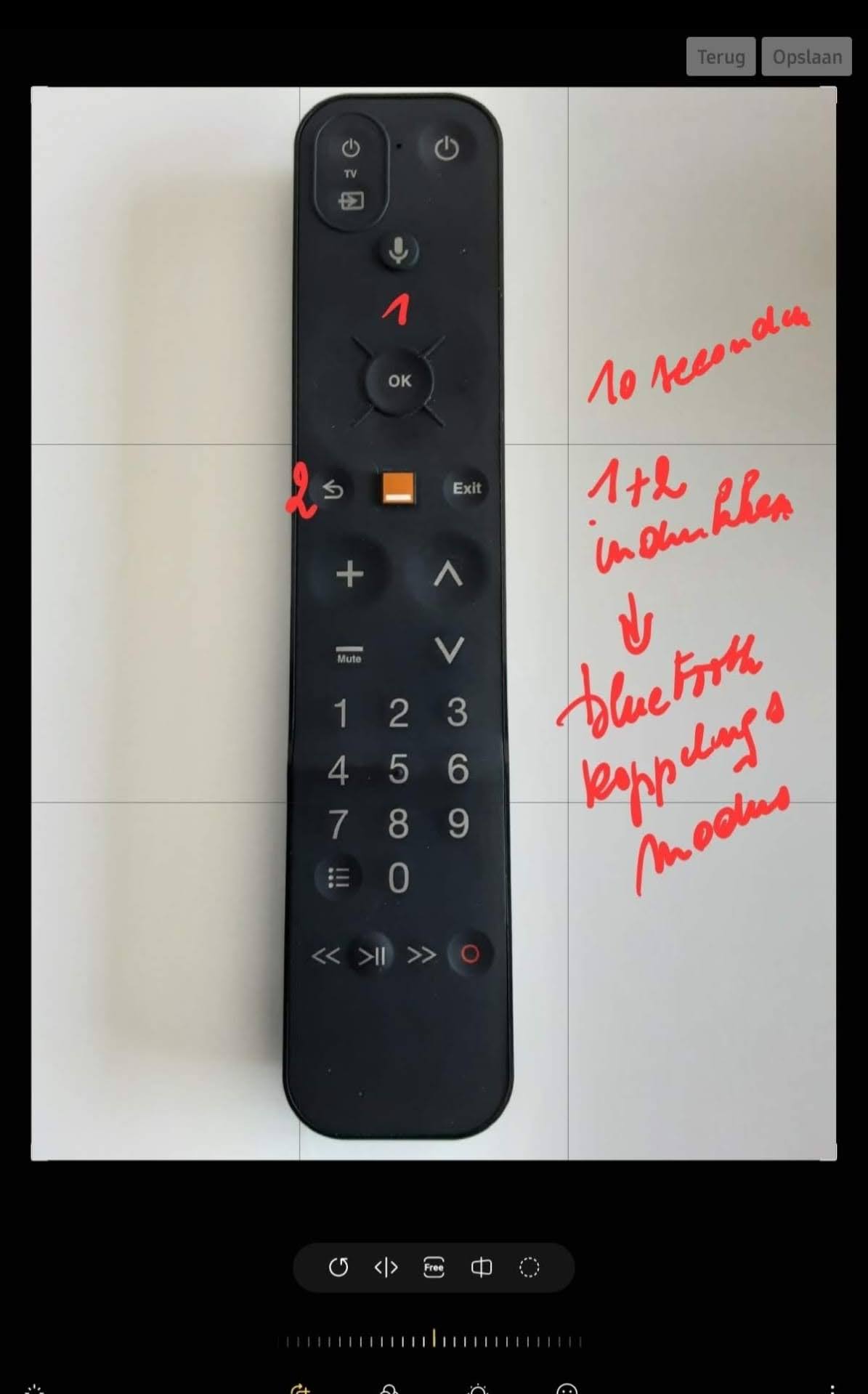

aan zij die het aanbelangen....Het kan gebeuren dat de bluetooth - verbinding van de afstandsbediening van de nieuwe tv-box plots verbroken wordt, dit is bij mij gebeurd nav een update.
Waarom heb je een bluetooth-verbinding nodig? Heel eenvoudig als je de tv-box in een afgesloten kastje wil stoppen ( met ventilatie opening).
Als je hem via het instellingsmenu van de decoder wilt koppelen vragen ze om de afstandsbediening in blueooth-modus te plaatsen........na veel bloed, zweet en tranen is het mij gelukt en die oplossing wil ik graag met jullie delen:
zie tekening
ik hoop jullie hiermede van dienst te zijn geweest
