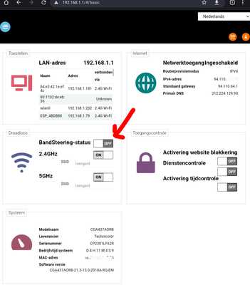

Ik heb de nieuwe Liveboax Cable in gebruik.
De optie "BandSteering" is beschikbaar, maar ik kan deze niet activeren door op de knop te drukken. Iemand hier ervaring mee?
Thanks!

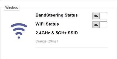

Gevonden @JimmyBE
  • Inloggen
  • (boven) Your Wifi
  • (links) Basic configuration
  • Wifi network activation: afzetten
  • Wifi network activation: terug aanzetten
  • Dan kun je de Band Steering aanzetten
  • onderaan op Save klikken
  • Dan in de overview
Super User
8.1K Messages
Zie dat de SSID's van de 2.4 GHz en de 5 GHz band dezelfde zijn.  Dat is in alle geval goed
Verder in de url bovenaan staat #basic.  Wil dit zeggen dat je in de basic mode staat voor aanpassingen ?  Is er iets als advanced ?

Vreemde is, de BandSteering optie zie je alleen op de eerste 'overzicht' optie.
Mijn modem staat in mijn living, hierdoor heb ik goed bereik in keuken en living. Er staat een wifi 6 booster van Orange in mijn bureau, verbonden via ethernet, hierdoor heb ik in heel mijn appartement een super connectie.
Modem staat in ip mode, geen cgn. Staat niet in bridge, in router mode.
Zelfde ssid vooralles. Ook zelfde pass.
Persoonlijk lijkt het me dat de firmware nog niet 100% optimaal werkt.
Moest je uw modem krijgen moet je maar eens zien of jij iets vindt.
