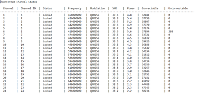

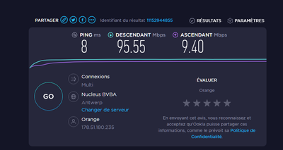

@dacast  Bonjour un problème nés pas l'autre pourriez vous poster vos niveaux du modem ainsi qu'un speedtest, avec sa je pourrais vois si ses un souci extérieure ou interne merci,

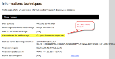

bonjour,
Voici 🙂
Chef guérisseur
1.1K  messages
@dacast  votre speedtest et niveaux modem son excellent ,je suspect votre bloc alimentions modem défectueux ( perte de puissance et coupure alim ) ou ses votre prise de courant qui et défectueuse vérifier,et si ses pas sa ,je je vous conseil de contacté orange et expliquer la situation, pour être efficace vous leur dite que l’alimentions du modem se coupe tout le temps ,un technicien devrais passé et remplacé celui si.
