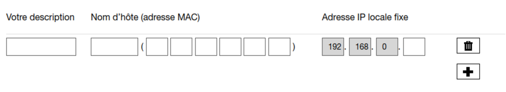

Bjr, pour être précis j'ai attribué l'adresse ip statique sur ma box et non sur mon NAS.
Dans les paramètres de la box, / votre réseau local/Adrese IP Fixe ... il y a l'option + pour assigner une ip statique mais pas une option - pour la supprimer.
IP statiqueIP statiqueAjouter IP statiqueAjouter IP statique

Il n'y a pas de poubelle (image)  à droite dans la liste ?

Non il n'y a pas de poubelle.
