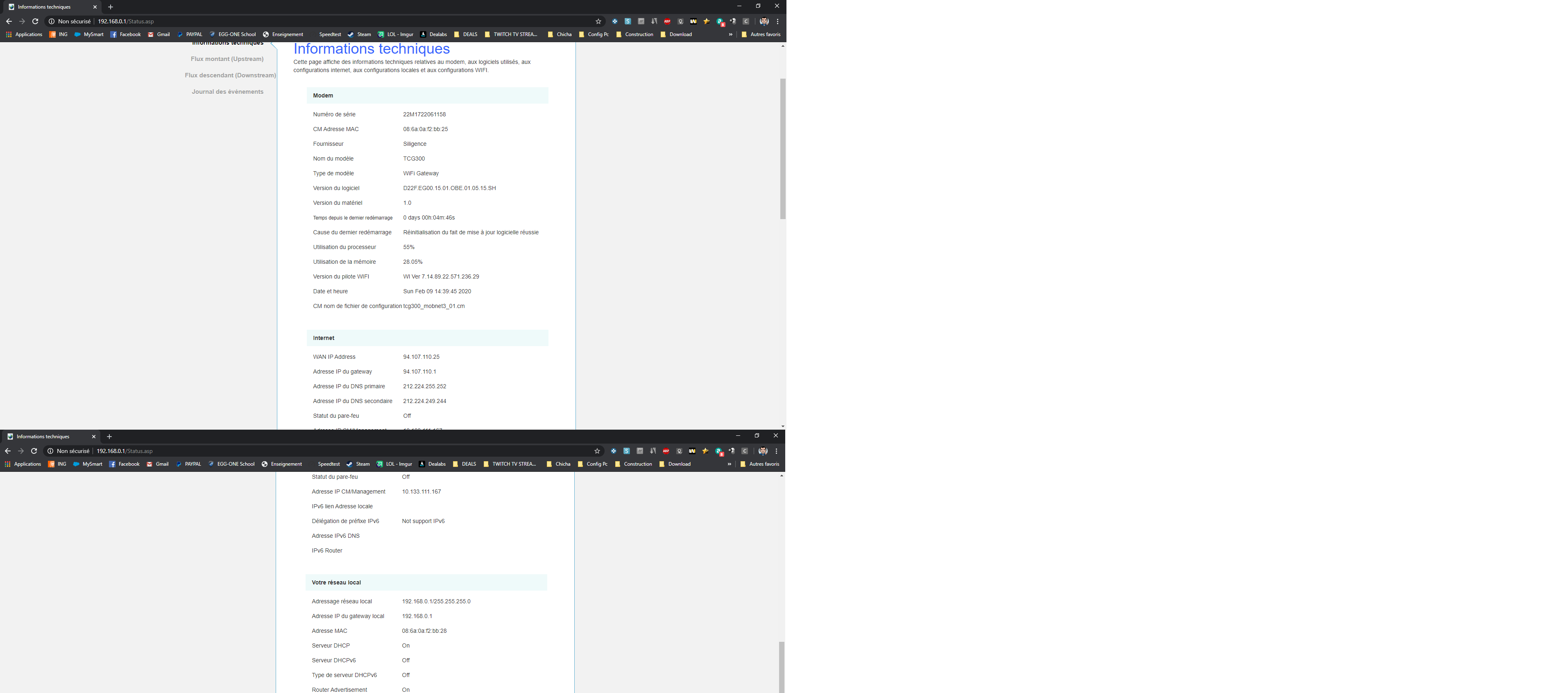

Voilà, je viens vers vous pour vous exposer mon problème. Cela fait plusieurs, années et mois maintenant que je rencontre des problèmes avec ORANGE. Je rencontre des soucis de connexion mais je ne sais même pas vous expliquer comment cela se produit.
Le problème vient et repart tout aussi bizarrement...
Quand je contact le service orange, ceux-ci ne voient aucun problème pour eux je ne suis bel est bien connecté. Mais j'ai des screenshots qui prouvent le contraire. Que ça soit, le Pc (Ethernet, le Wi-Fi et même la TV).
Je suis resté plusieurs jours sans connexion, des techniciens sont passés. Soit il me remplace le modem, soit le problème se résout seul.
J'ai une multitude de screen mais ceux-ci sont des fois accompagnés de données personnelles.
Si vous avez une idée du problème, n'hésitez pas!
Merci pour votre aide.
1 pièce jointe

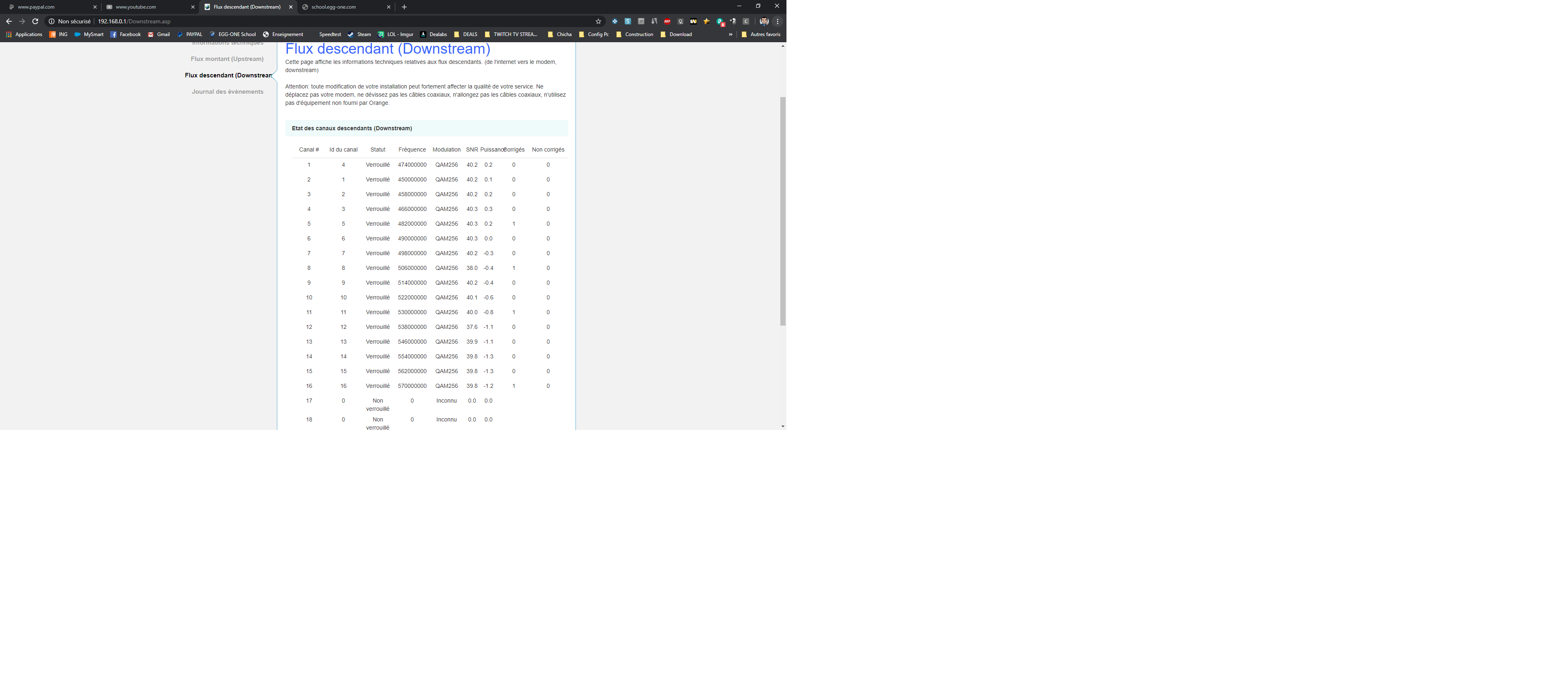

@Mathilde_Ah : selon les techniciens, le réseau est très bien desservi et le problème ne viendrait pas d'eux (p-e Voo) mais aucune action n'a été entreprise par Orange pour solutionner mon problème. Quand on reste 2 3 jours sans tv, internet et quand le technicien vient me voir et me dit qu'il n'y a pas de problème, je vous prie de croire que je bouillonne intérieurement. On sait se passer d'internet, de la tv, mais si ça serait une panne, un problème sur le réseau j'aurai une réponse. Là je n'ai aucune réponse..
Merci à vous 🙂
1 pièce jointe
