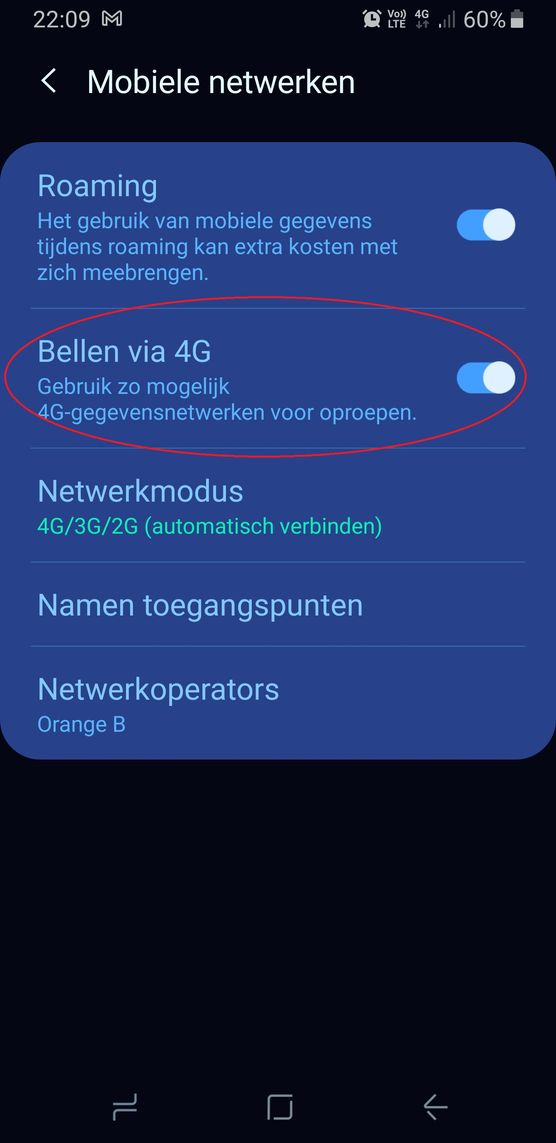

Soms staat er niet letterlijk VoLTE. In mijn Samsung S8 bvb staat er "Bellen via 4G". Dat is dus knal hetzelfde.
Maar inderdaad, net als @patrick2 ben ik van mening dat, wanneer de dekking van het telefoonsignaal niet goed is, je juist wel baat hebt met VoLTE en/of VoWiFi aan te zetten
Kijk maar eens naar mijn screenshot, bovenaan staat het telefoonsignaal zeer laag maar 4G is in orde en VoLTE is actief (in de settings dus "Bellen over 4G" genaamd).
