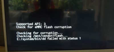

1 dag klant, gisteren werkte alles. Vandaag (na 2de keer opzetten) werkt de TV Box niet.
Reeds herstart, en reset knop geprobeerd, echter niets werkt.. Tips?
Zie onderstaande afbeelding. Nadien nog een reboot menu op scherm gekomen ook en gedaan (geen foto van).
Nu blijft deze gewoon op "adroidtv" hangen.

Ziet er naar uit dat je contact moet opnemen met Orange @ApachePierre
Aan flash corruption en een failed mount kunnen we niks doen

Net klantendienst gebeld. Inderdaad, technieker moet opnieuw langskomen.

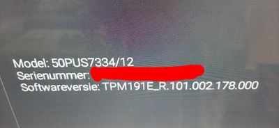

Technieker is geweest deze namiddag. Helaas niet opgelost met nieuwe TV Box. Hij heeft alles nagekeken en kabels nogmaals vernieuwd.
Vermoedelijk interferentie tussen TV Box en Philips smart tv (1jaar oud).

Dag 1: Woensdagnamiddag overgegaan van Proximus naar Orange, geïnstalleerd en alles werkte, dus ook Orange TV Box met combinatie Philips Smart TV.
Dag 2: Donderdochtend TV Box Orange werkt niet meer tegen de avond nog technieker geweest maar vond de oorzaak niet. Vermoedelijk interferentie met Philips Smart TV. Expert ging ons contacteren. Andere TV Box bracht geen beterschap.
