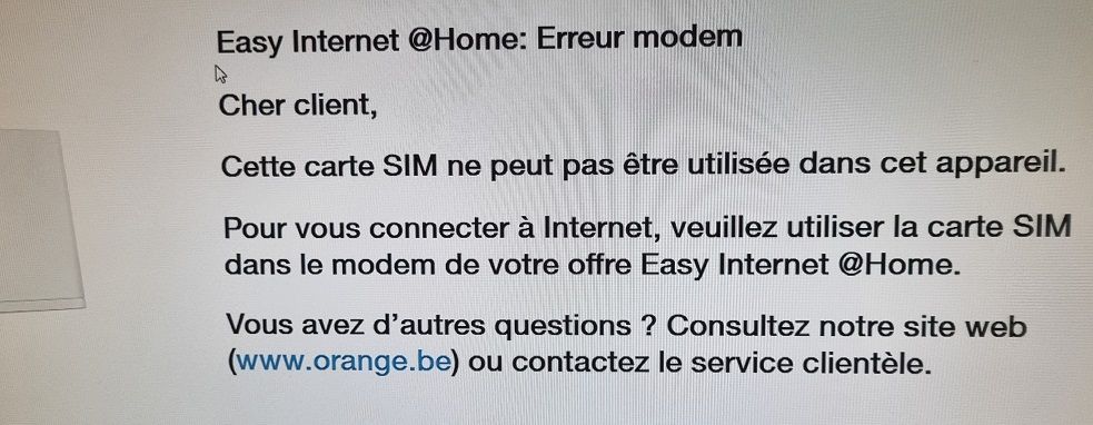

Je viens de brancher mon modem HOME FLYBOX mais je n'ai pas de connexion internet : le témoin "LAN - ETHERNET" reste éteint, et quand j'ai connecté le modem en filaire à mon PC, j'ai eu ce message : Easy Internet @Home: Erreur modem Cher client, Cette carte SIM ne peut pas être utilisée dans cet appareil. Pour vous connecter à Internet, veuillez utiliser la carte SIM dans le modem de votre offre Easy Internet @Home.
Mauvaise carte SIM ou bien carte SIM mal insérée ? Car il me semble pourtant l'avoir insérée correctement.

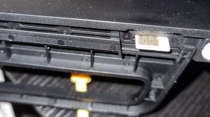

76 Messages

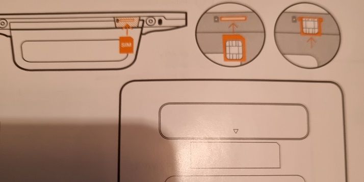

Voici comment la carte SIM est insérée (comme sur le mode d'emploi, et quand je l'enfonce, elle tient dedans et j'entends un petit "clic") ; dans tous les autres sens, elle rentre mais ne tient pas dedans (pas de petit "clic") et elle ressort donc :Cartie microSIM dans Flybox.jpgCartie microSIM dans Flybox-2.jpg
9 Messages
La carte arrive prête à l'usage. Je n'ose pas l'enlever et la remettre pour éviter une catastrophe! Mais si vous avez eu les voyants allumés, elle doit être dans le bon sens. Je n'avais aucun contact quand elle était à l'envers. Si ça reste rouge, c'est un problème de réseau (ou de carte abîmée mais je ne pense pas). Si vous avez réessayé plusieurs fois, je crois que vous devez les contacter. Bien à vous.

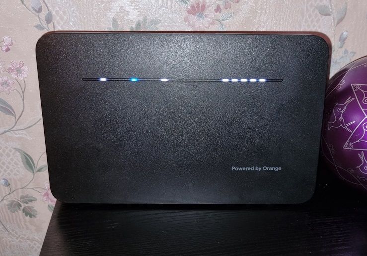

Quand je l'ai reçue et insérée dans la flybox, le voyant "réseau" était bleu (réception 4G) et les 5 voyants blancs "force du signal" étaient tous allumés (réception "plein pot") mais je n'avais pourtant pas de connexion internet (pas moyen d'afficher une page web).
Depuis que Orange m'a suggéré de faire un RESET (appuyer avec un trombone dans le petit trou et attendre que la flybox s'éteigne et se rallume), le voyant "réseau" reste rouge et tous les voyants "force du signal" restent éteints, comme si depuis ce RESET, cette flybox ne capterait plus du tout aucun signal 3/4G (ou comme si la carte SIM était devenue défectueuse).
Si je branche la flybox avec le câble d'alimentation mais sans la carte SIM insérée dedans, le voyant "réseau" est rouge et aucun voyant "force du signa" ne s'allume ; si je branche la flybox AVEC la carte SIM insérée, ça fait la même chose !

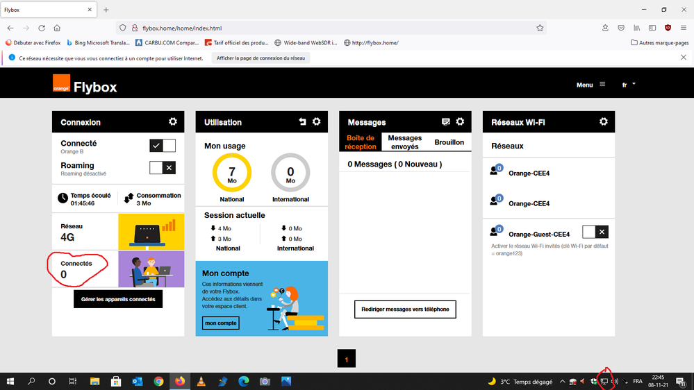

J'ai réussi à me reconnecter sur mon PC à http://flybox.home en me recréant mon mot de passe. Comment se fait-il que ça marque "connecté" (à "connecté", au-dessus de "roaming") mais qu'aucun appareil n'est connecté alors que pourtant en bas à droite, y a une petite icône dans la barre des tâches qui me dit "accès à internet" quand je mets le curseur de ma souris dessus, et que pourtant je n'ai PAS de connexion internet ?orange1.png

J'ai fait un reset du modem, tous les voyants se sont bien rallumés (voyant "bleu" = réception 4G ; tous les voyants "force du signal" sont allumés = je reçois donc parfaitement le signal 4G)... mais... je ne sais toujours pas avoir accès à internet ! Donc, je ne sais pas ce qui se passe, on ne me demande pas d'introduire le code PIN de la carte SIM, que faut-il faire alors ? Y a-t-il quelque chose que j'oublie de faire dans http://flybox.home ?
Dans http://flybox.home, je vois "1 appareil connecté" (mon PC via câble ethernet), quand je fais un clic droit sur l'icône "internet" dans la barre des tâches de mon PC et que je clique sur "ouvrir les paramètres réseau et internet, ça m'indique "vous êtes connecté à internet"... et pourtant, je ne sais ouvrir aucune page web sur mon PC (et sur mon smartphone, je sais me connecter au wifi du modem, mais ce dernier ne me permet pas d'accéder à internet non plus car ça me dit "une connexion est requise" -> je le sélectionne et ça me dit "connectez-vous au réseau" et alors j'ai une page web qui s'ouvre et qui me dit "Easy Internet @Home" : Erreur modem, Cher client, cette carte SIM ne peut pas être utilisée dans cet appareil").

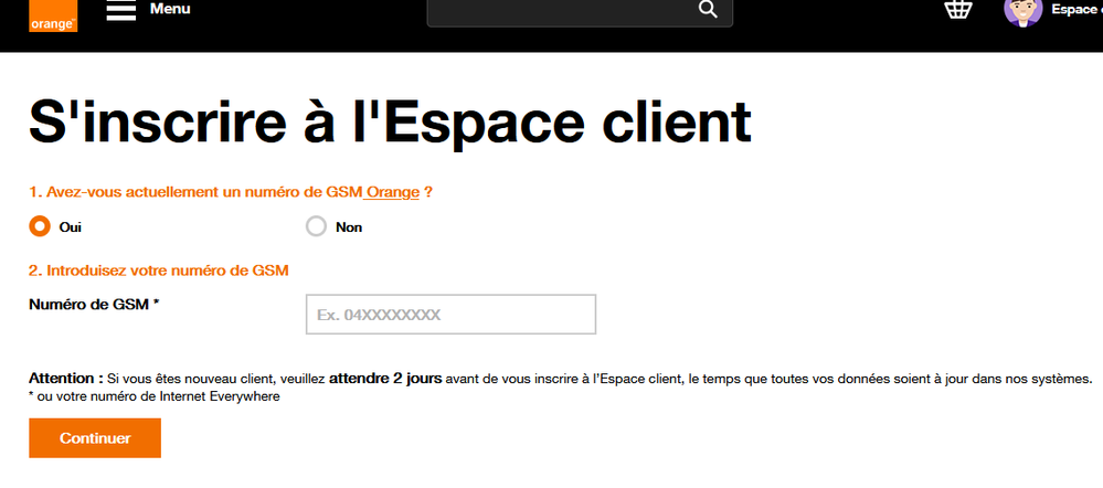

Comme je suis "nouveau client" chez Orange, je vois que pour me créer un compte pour "Espace client", je dois introduire un numéro de GSM.. je peux mettre le numéro de GSM indiqué dans le mail que j'ai reçu quand j'ai fait la demande pour avoir le home flybox ?capture.png
9 Messages
Je pense que c'est le numéro reçu: Easy Internet atHome.
Qui ne sert qu'à la Flybox, donc ce n'est pas un numérp de GSM. Si vous voulez appeler, il faut en demander un autre pour le smartphone, par exemple la carte prépayée Tempo.
76 Messages
J'ai mis le numéro de GSM de la flybox et le code PUK de ma carte SIM, et c'est OK !
