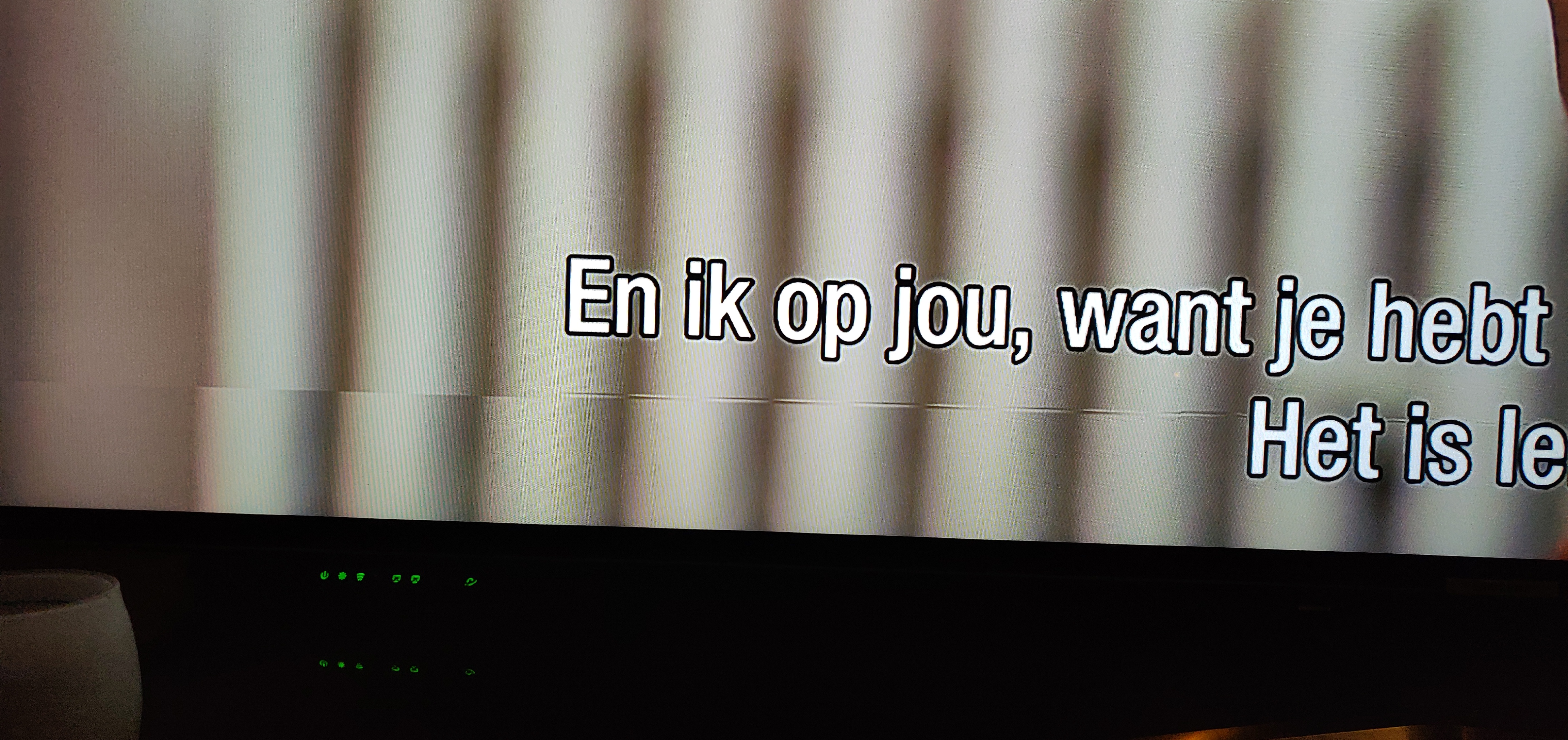

Heeft er iemand deze situatie al voor gehad? Na een geruime tijd tv kijken via de decoder vervormt het beeld onderaan het scherm... soms schuift deze "band" zachtjes naar omhoog, soms ook niet!
Indien ik dan de hdmi kabel even uittrek en terug insteek is het beeld weer terug normaal? Ik zend hierbij een foto in bijlage van de situatie zodat er misschien een oplossing uit de bus kan komen...
1 Bijlage

Ik denk HDMI slecht contact aan tv of digi

Ondertussen decoder vervangen,wordt vervolgd...
