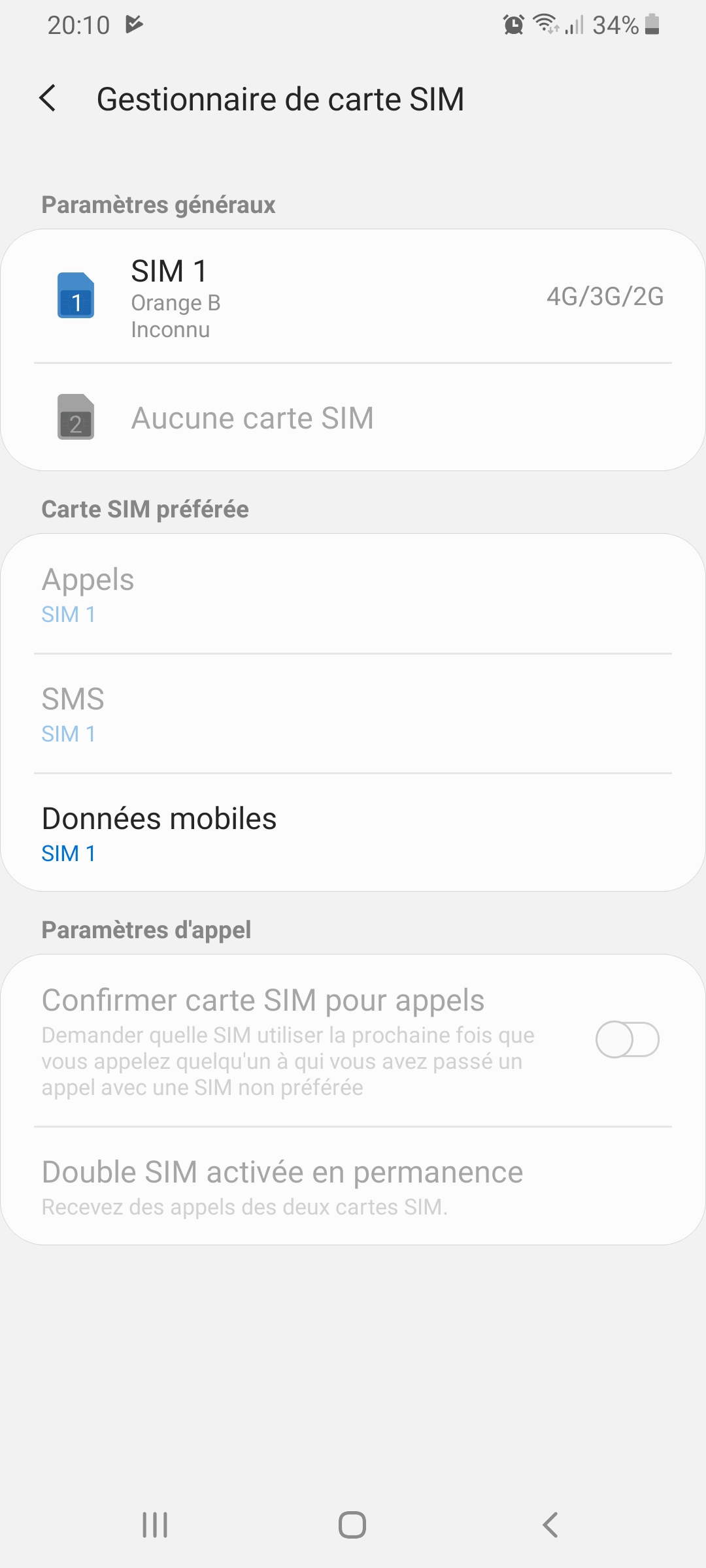

Bonjour,
1) Oui, à vrai dire c'est assez facile quand on sait où chercher. J'ai un Samsung A70 et la marche à suivre doit être la même.
Après avoir installé les deux cartes dans le rack tiroir de cartes SIM.
Vous devez aller dans le Gestionnaire de carte SIM dans vos paramètres.
(Paramètres > Connexions > Gestionnaire de carte SIM ou alors taper dans la barre de recherche du menu paramètres)
De là vous pourrez choisir la carte SIM qui sera utilisée pour les données mobiles et d'autres paramètres.
2 et 3) Techniquement il n'y a aucun frais lié à ça à part bien sûr votre consommation de données mobiles ou d'appels et sms sur la carte choisie.
1 pièce jointe
Pisteur expérimenté
13  messages
tout simple le réglage...
voila comment cela se présente :
Sim 1 : Orange
Sim 2 : jim mobile
Appels : sim 1
sms : sim 2
données mobile : jim mobile
Donc avec ces paramètre,
a) -> je surfe via jim mobile
b) -> on me tel et je télephone  + sms via orange
 c'est bien ca ?

je ne pense pas que tu pourra surfer pendant un appel, car dés que tu reçois un appel sur sim1 le smartphone coupe la sim 2. pour pouvoir faire les deux en même temps tu doit avoir le data sur la même carte sim et surtout être en VoLTE.
Pisteur expérimenté
13  messages
C'est pas grave,  si mon internet se coupe,  la priorité reste appel de sim 1. (orange)
Entre temps, j'ai bien remarqué que, (sim 2 jim mobile) sur un autre tel,  mon internet ne lague pas.
Enfin le lague est minime,  faut pas 1 minute non plus pour charger un page internet mdr.
