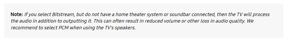

Bij mij heeft het geholpen om bij de instellingen van onze Samsung tv de geluidsinvoer op PCM te zetten. Zodat deze niet meer gedecodeerd moest worden, wat zorgde voor de vertraging.
Zo doe je dat voor een Samsung:
https://www.samsung.com/ca/support/tv-audio-video/tv-change-the-audio-format/
