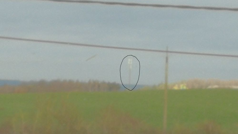

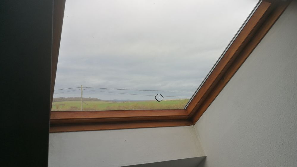

Etant donné que les 5 voyants "force du signal" sont tous allumés, mais que quand la vitesse est la plus élevée (en soirée et début de nuit), elle dépasse à peine les 60 Mbits en down (ce qui n'est quand même pas mal du tout ; en journée, ça plane plutôt vers les 25-35 Mbits en down en générall), est-ce que le fait de connecter deux antennes (de type SMA, je crois) à l'arrière pourrait augmenter quand même la vitesse en surf ou pas ?
Car je ne suis quand même pas si loin de l'antenne qui capte (2 km à vol d'oiseau, selon Google Earth)
et sur mon smartphone en soirée j'ai déjà atteint des vitesses en down de 80-90 Mbits au moins sur le réseau Proximus (puisque mon abonnement GSM est chez Proximus), et que quand j'avais fait le "test de couverture 4G" sur le site de Orange, ça m'indiquait que la réception était excellente et que j'étais supposé surfer entre 60 et 90 Mbits "réels" (jusqu'à 210 Mbits maximum "annoncés").
