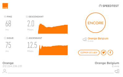

Flybox vitesse 4G basse
Bonjour,
Depuis 4 jours ma vitesse de téléchargement à fortement chuté
J'ai relancer la box, retirer la carte sim, etc ... mais rien ne change.
Je n'ai rien changé dans mes configurations, ni l'emplacement de la box (à côté d'une fenêtre), avant tout allait bien et j'avais facilement 30 Mbps en "descendant".
Pourriez-vous m'aider ?

Bonjour,
Ce message pourra peut-être vous aider.
N'avez-vous pas installé un appareil supplémentaire à proximité de la box comme un appareil avec transfo qui pourrait parasiter la box ?  Sinon, cela peut être l'antenne à proximité qui a un problème.  Possible pour vous de l'essayer à un autre endroit (quelques km de chez vous chez un ami ou la famille) ?

@Bruno7 Mes ta FFLYBOX en hauteur dans une grande pièce prêt fenêtre et regarde si ta pas monté .
Moi j'ai eu se problème le jour ou je l'ai acheté avec un abonnement j'avais que 3 Mbps et je suis retourné chez Orange Shop il sont testé et la ça montait à 60 Mbps et il sont changé ma carte SIM en plus.
Il ma demandez ou elle était j'ai dit en hauteur prêt de ma fenêtre et il ma dit ça c'est bon et la pièce et petite ou grande et j'ai dit 2,5m de large et 5 m en longueur.
Il ma dit pas bon tros petit changé de pièce et j'ai dit mon salon à 6m de large sur 5 m de long et il ma dit c'est des grandes fenêtre ça et j'ai dit oui et en hauteur aussi et il ma dit de l'installé dans mon salon pour capté mieu l'antenne et je l'ai fait et mise en hauteur et j'ai 50 à 55 Mbps maintenant
